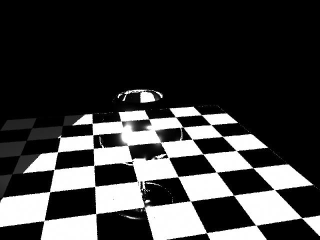

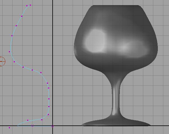

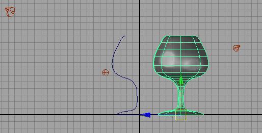

呢輪都唔得閒整呢個.
我照你方法又整多只.
cv好似圖cupcurve咁既得唔得?

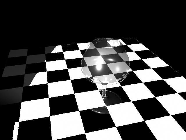

圖cup系render之後既樣
raytrace我就咁tick左refraction個格咋.
diffuse 0.116
Eccentricity 0.116
specular roll off 0.793
reflectivity 0.5

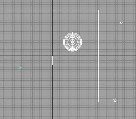

燈光個三點燈系咪全部spot light就可以?
同埋位置角度應該點?
圖light1,light2咁得唔得?
cupcurve
cup

light2
shape

請問effective area,refractivity向邊set?
"get an hdri to your reflective channel" 呢個唔識
render之後好似cup2咁

文章chatho » 25日 5月 2005年, 23:42
shape 寫:
請問2層同1層有乜分別?
因為玻璃杯唔系用紙做的,所以有厚度。
同埋玻璃有折射,所以要做兩層先表現到條光系折o左,同射o左

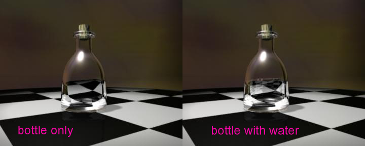

文章coca cola » 25日 6月 2005年, 21:23
我都試做?個玻璃樽, 但想放d水入去, 做完後覺得效果不太好, 請問有無人可以比到意見我ar?

文章stantang » 26日 6月 2005年, 03:14
shape 寫:咁燈膽同透明膠樽駛唔駛兩層?

文章stantang » 26日 6月 2005年, 03:23
coca cola 寫:我都試做?個玻璃樽, 但想放d水入去, 做完後覺得效果不太好, 請問有無人可以比到意見我ar?
我覺得你個樽大致上間題不大,你可以識下俾個玻璃少許藍或綠,map 個明顯少少的reflection map(其實不一定要hdri都可以做得幾靚), 再加上caustic黎render。個camera angle 可以再改進。
