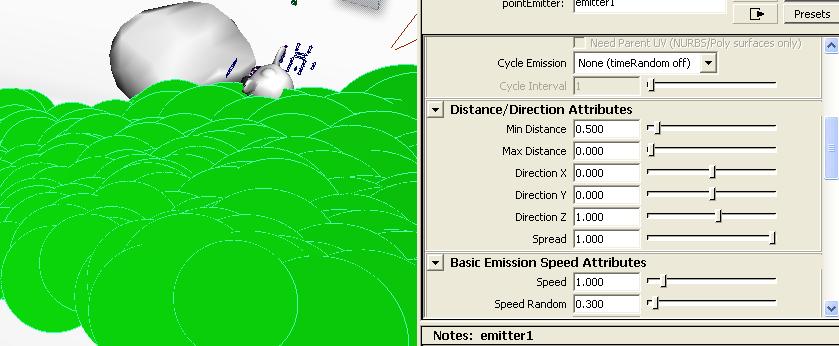

文章南宮一鳴 » 16日 5月 2009年, 12:13
stantang 寫:有沒有圖可以放上來看一下?
好的
spread已经是1了,可是感觉还是没效果

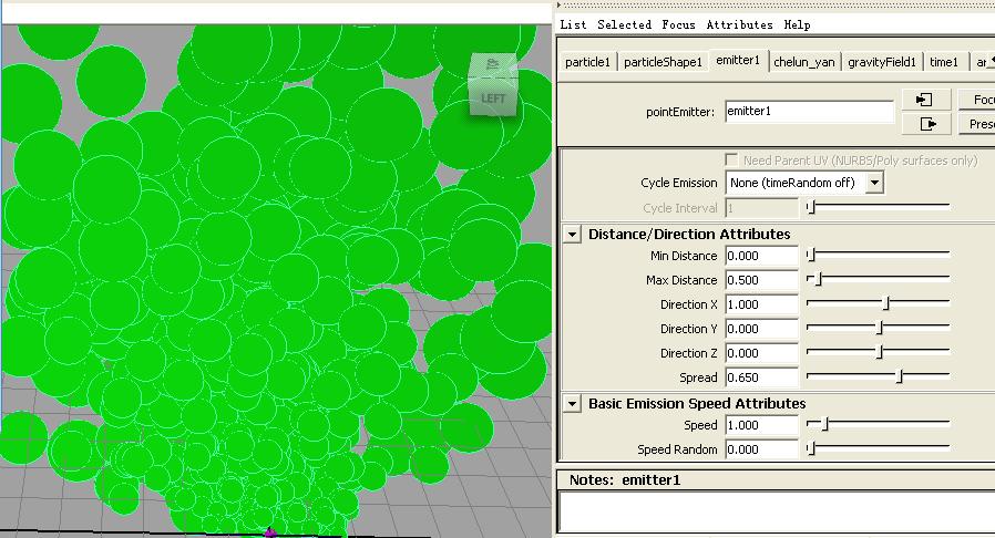

文章南宮一鳴 » 16日 5月 2009年, 20:36
stantang 寫:那放大之前是怎樣的?就是那個你想要的樣子。
這個樣子
spread還沒到1就好了,但是,加到大的場景中就沒有效果了
spread还没到1就好了,但是,加到大的场景中就没有效果了

文章stantang » 16日 5月 2009年, 21:56
我想你應該把speed也提高,還有也可以把Rate (particles/sec)調低。現在粒子變大了,但是射出來的速度沒有提高,變成一堆粒子堆在一起。
其實我之前說的Cache方法就可以保留放大前的動態和形態,之後只需要用平常的scale把它(particle node)放大就行。
dig deep, think deeper
