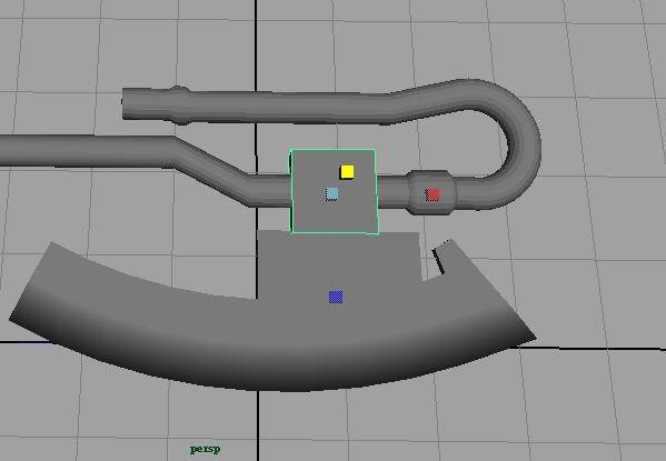

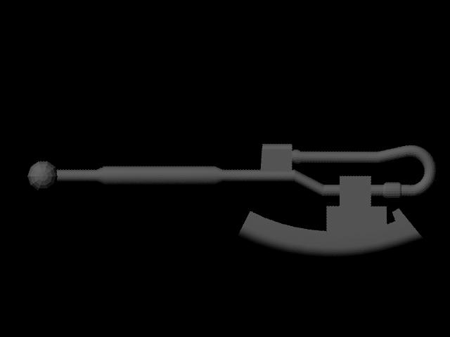

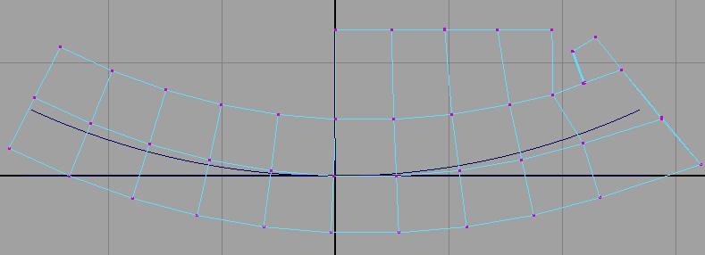

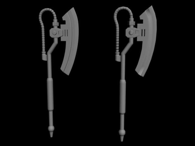

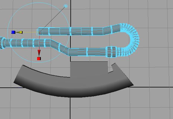

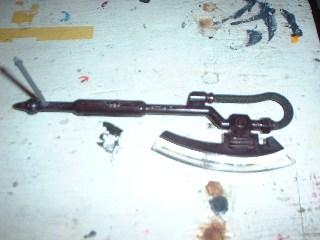

本新手今次model左一把電熱斧,
現將過程貼出來.
希望有高手可以指正一下我這個新手的錯誤.
因為我唔知高手或者業界系會點model法,
謝謝!!

文章leeho » 24日 8月 2005年, 01:12
:mrgreen:
文章h2o » 24日 8月 2005年, 01:24
你 build 既時候有冇對住 drawover, 比例好似有d 唔同喎 :roll:
刀片位比較硬, 加 bevel 做番細致d :wink:
文章underbuffer » 24日 8月 2005年, 01:50
我覺得其實個個人都有自己o個套做法、你做到自己要既要求未得o羅。我覺得無話o巖定錯ge!
形狀上沒有問題、不過有D位可以做得再靚D再detail一D。
如果以low polygon來看、polygon就好似太多了。以high polygon來看、又好似唔系o個一套。。。
靜系睇model好難比意見、、、完成o左先有野講ga ma!
唔知大家點睇呢?

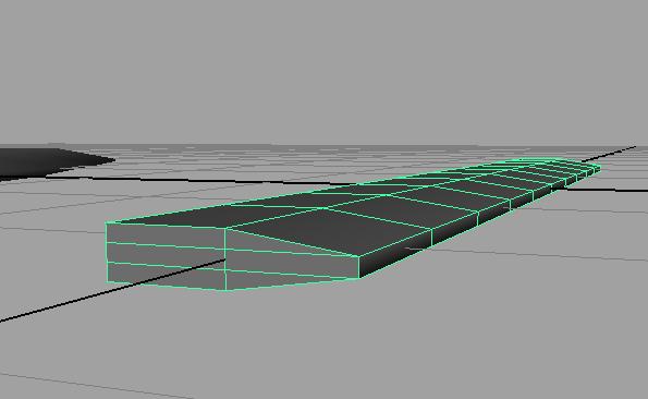

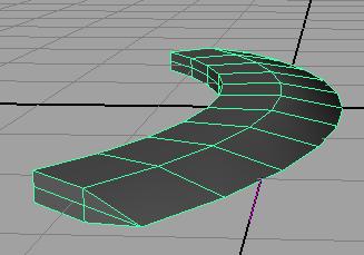

文章shape » 24日 8月 2005年, 14:05
先多謝意見
h2o:
"你 build 既時候有冇對住 drawover, 比例好似有d 唔同喎
刀片位比較硬, 加 bevel 做番細致d"
請問drawover點解?

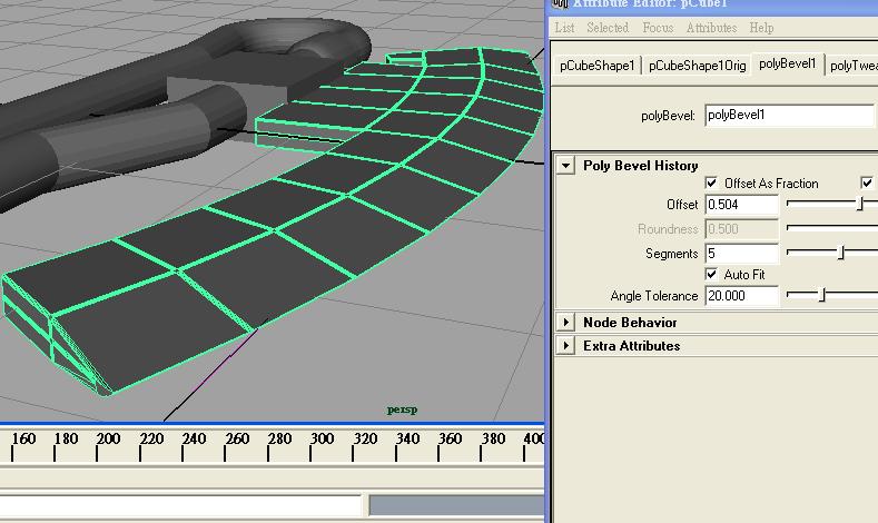

bevel好似圖bevel咁得唔得?
underbuffer:
"不過有D位可以做得再靚D再detail一D"
邊d位?
"如果以low polygon來看、polygon就好似太多了。以high polygon來看、又好似唔系o個一套。。。 "
點為之low,high polygon?

"no matter how sharp the edge is, it has a certain amount of thickness, you should some what smooth out the edge."
系咪好似圖edge咁?

圖bevel

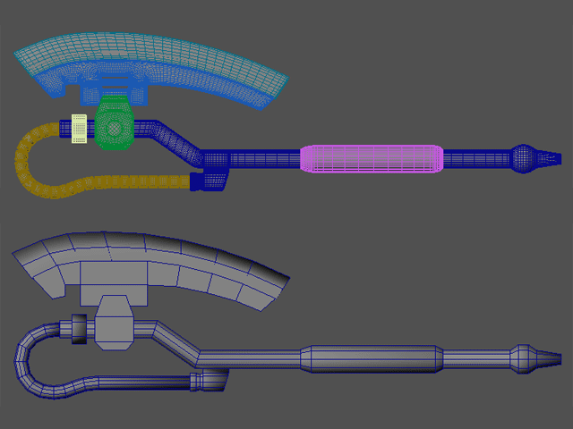

文章underbuffer » 26日 8月 2005年, 00:55
點為之low,high polygon!?
無多余既polygon、有budget咪用盡去o羅(game以外既用途唔使太過mind high定low)
看↓圖
比較low polygon 果把有790polygon、應該大約可以減至300polygon左右。。。
render
wireframe
underbuffer

文章shape » 26日 8月 2005年, 02:12
請問low polygon個把點做到一節節個度?
同埋可否比刀片側面我睇?
仲有唔同色系咪代表唔系同一個object?maya如果想要咁顯示要點set?
shape
文章: 163
註冊時間: 12日 1月 2005年, 15:05
文章underbuffer » 27日 8月 2005年, 18:02
一節節個度系texture、low polygon個把用o左normal map所以見到好似一節節。
唔同色系唔同object。
記憶中Maya內的layer、好似有得set顏色的、、、

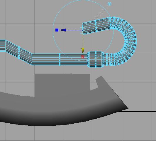

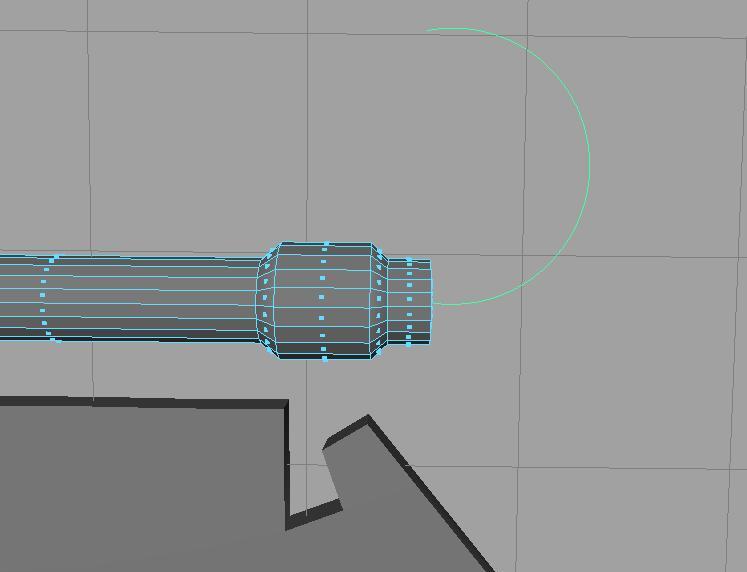

文章大國軍犬 » 29日 8月 2005年, 02:02
請問那個一節節的管怎樣做的?
另外在什麼條件下才可以用3D PAINT TOOLS呢?
麻煩各位了~謝謝~!
大國軍犬
文章: 45
註冊時間: 15日 12月 2004年, 18:09
文章underbuffer » 30日 8月 2005年, 11:52
那個一節節的管我是用3dsmax的pathdeform做的。
